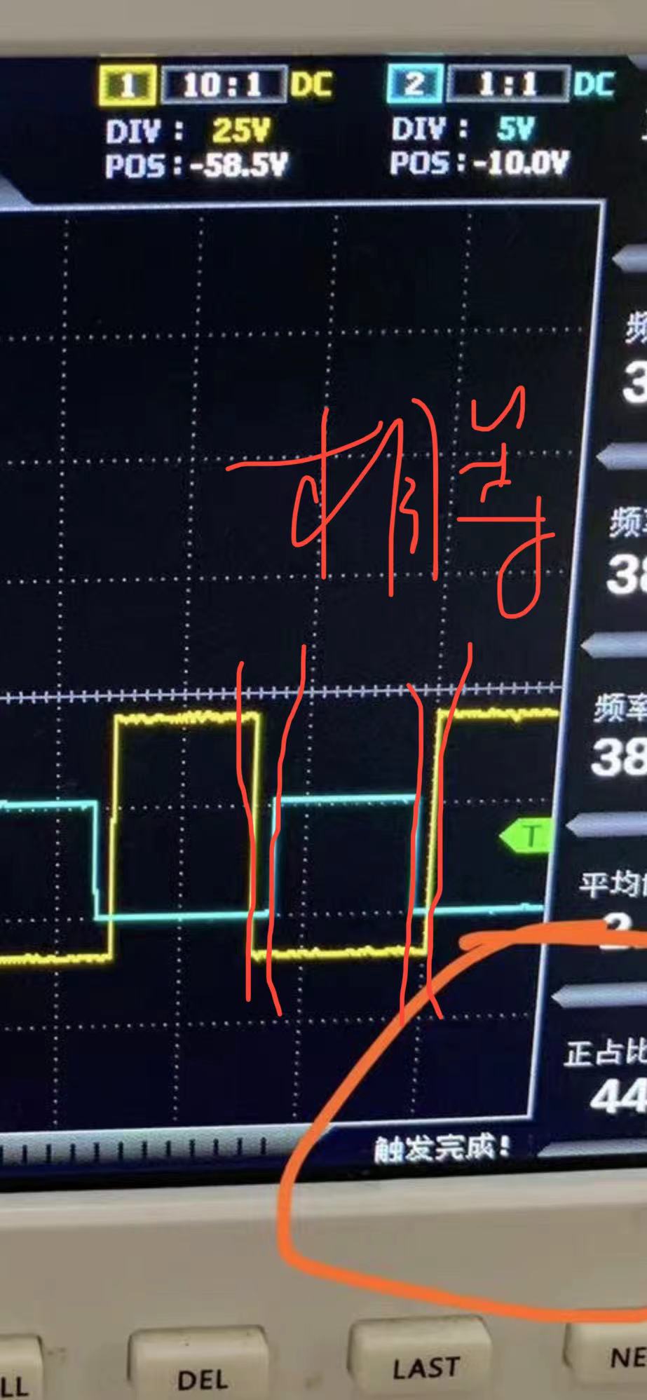

产生2路带死区同相的相位相差180的频率占空比可调的PWM,如附图所示

能否画得认真一点,再加点文字说明?我看不懂。电话里我也听不懂你的描述,发帖我也看不懂。我已经给了你180度相位差的PWM了。

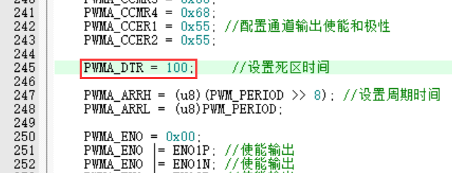

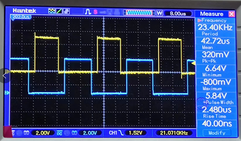

图片效果看起来就是STC8H/STC32G系列高级PWM互补对称通道加上死区寄存器设置就能满足了。
这是使用STC8H实验箱例程包里“25-高级PWM1-PWM2-PWM3-PWM4,驱动P6口呼吸灯实验程序”例程加死区寄存器设置产生的效果,可还行?
例程PWM初始化位置增加死区时间设置:
就是这个意思,梁工也写了可以用但是不完美,  发表于 2023-3-14 16:18
楼主多次电话沟通,一直强调要180度相位差的2路PWM,不是互补输出的,为此我专门写了一个例程给楼主的,但是现在他贴的要求更像是互补PWM,楼主表达很清晰,不管是电话还是帖子,我都很难理解他的意图。  详情 回复 发表于 2023-3-14 16:12

发表于 2023-3-14 16:12:04 | 显示全部楼层
这是使用STC8H实 ...

发表于 2023-3-14 16:14:53 | 显示全部楼层
这是使用STC8H实 ...
行的,感谢

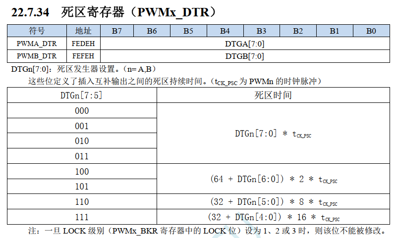

发表于 2023-3-14 16:38:00 | 显示全部楼层
再次电话沟通,终于明白了楼主的意图,就是用A组PWM输出两路互补的PWM,死区时间 = (周期 - 高电平时间*2)/2,高电平落在另一个低电平的中间位置。
但是要注意,死区寄存器 PWMA_DTR的值跟死区时间不是线性关系,这个要注意:
