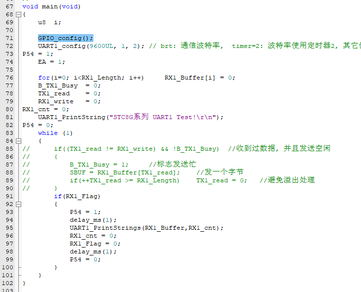

请教下,在调试中遇到STC8G系列-串口相关程序-01串口1中断收发C语言的bug
我的串口一配置成485接口,通过P5.4控制收发,把例程里改了下,增加了GPIO_config();添加相关头文件
#include        "GPIO.h"
#include        "delay.h"

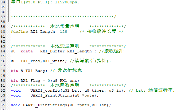

增加了自己的变量,不用例子里的计数变量
主程序修改如下图

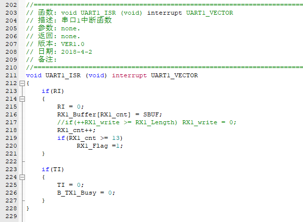

中断函数修改

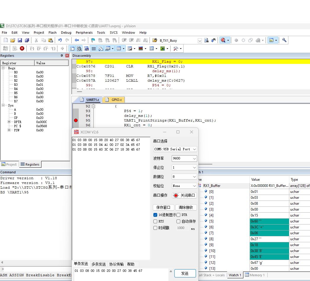

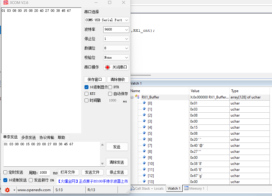

结果发现例程中接收数据出错,
什么原因?怎么排查?
