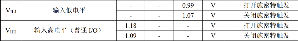

======所以肯定可以触发
5V电气特性,默认施密特触发输入是打开的
STC的外部中断对上升沿/下降沿变化有时间要求吗-1.png

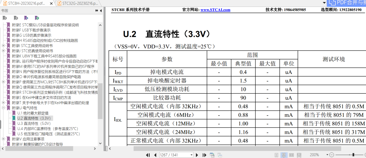

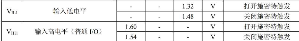

3.3V电气特性,默认施密特触发输入是打开的
STC的外部中断对上升沿/下降沿变化有时间要求吗-2.png
STC的外部中断对上升沿/下降沿变化有时间要求吗-3.png
