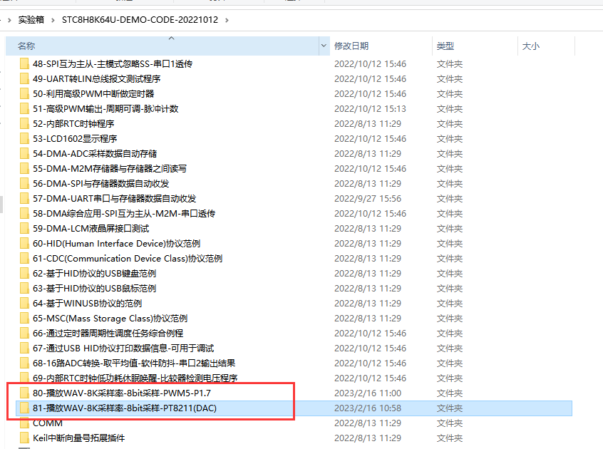

帮问:如果是用STC8H8K64U , 播放声音,芯片是否可以直接输出给三极管进行播放的? 想推动0.5.瓦的喇叭
STC8H实验箱例程包里 有通过PWM播放声音的例程
资料下载链接:https://www.stcai.com/filedownload/618387

可以的,用PWM通过1K~10K电阻直接驱动三极管,请参考上面80的程序。但是要好的音质,则是滤波之后给功放。单个三极管驱动,功耗会比价大,基极串联的电阻可以控制电流,也就控制声音大小,但是因为三极管的电流放大倍数有离散性,所以一致性会比较差,建议还是用功放,一些很便宜的功放,比如8002A,我单买100个也是1毛钱一个,BTL输出的。
