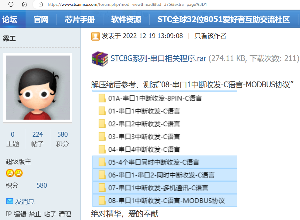

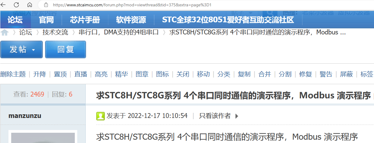

===我不知道梁工的串口程序有没有这段程序,发个链接你看下,
===不行请梁工再亲自写段程序给您
【新提醒】求STC8H/STC8G系列 4个串口同时通信的演示程序,Modbus 演示程序 - 串行口,DMA支持的4组串口 国芯论坛-STC全球32位8051爱好者互助交流社区 - STC全球32位8051爱好者互助交流社区 (stcaimcu.com)
不知用到先进先出没有

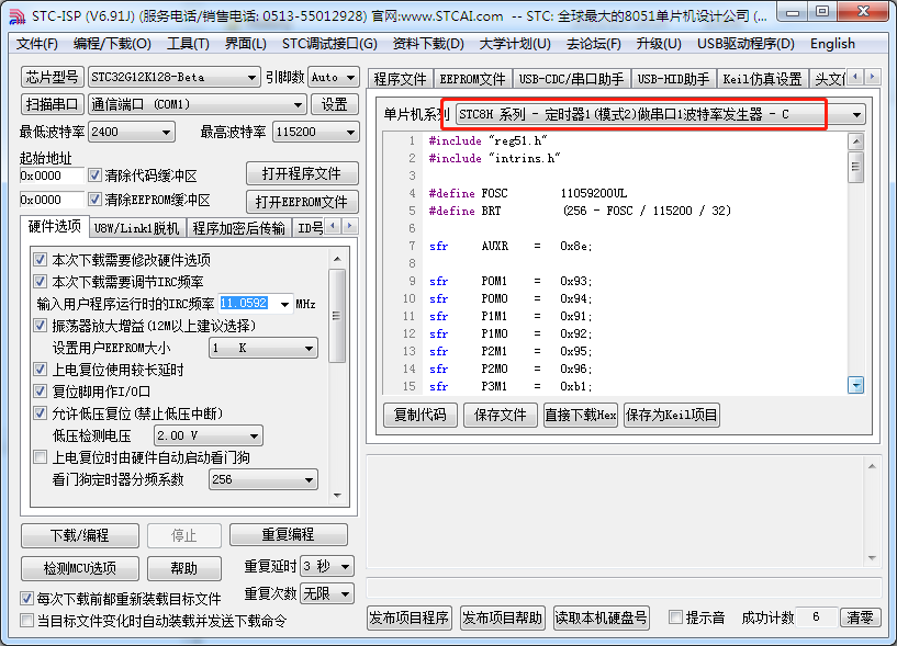

发表于 2023-2-10 17:16:31 | 显示全部楼层
STC-ISP下载软件里面的串口范例程序中
缓冲区就是最简单的先进先出的应用范例(FIFO队列环)

本以为是最简单的演示程序,结果还有最简单的:最简单的先进先出的应用范例(FIFO队列环)

发表于 2023-2-12 23:27:07 | 显示全部楼层
神*** 发表于 2023-2-12 15:08
本以为是最简单的演示程序,结果还有最简单的:最简单的先进先出的应用范例(FIFO队列环) ...
经过测试,软件例程里串口那个确实是最简单的,几行代码就完成了需要的先进先出程序。
移植到我的工程里,运行了一下,输入端的几路脉冲信号都能按时间顺序放进数组,然后通过串口发送到上位机。
感谢官方支持,感谢热心网友支持!!!
