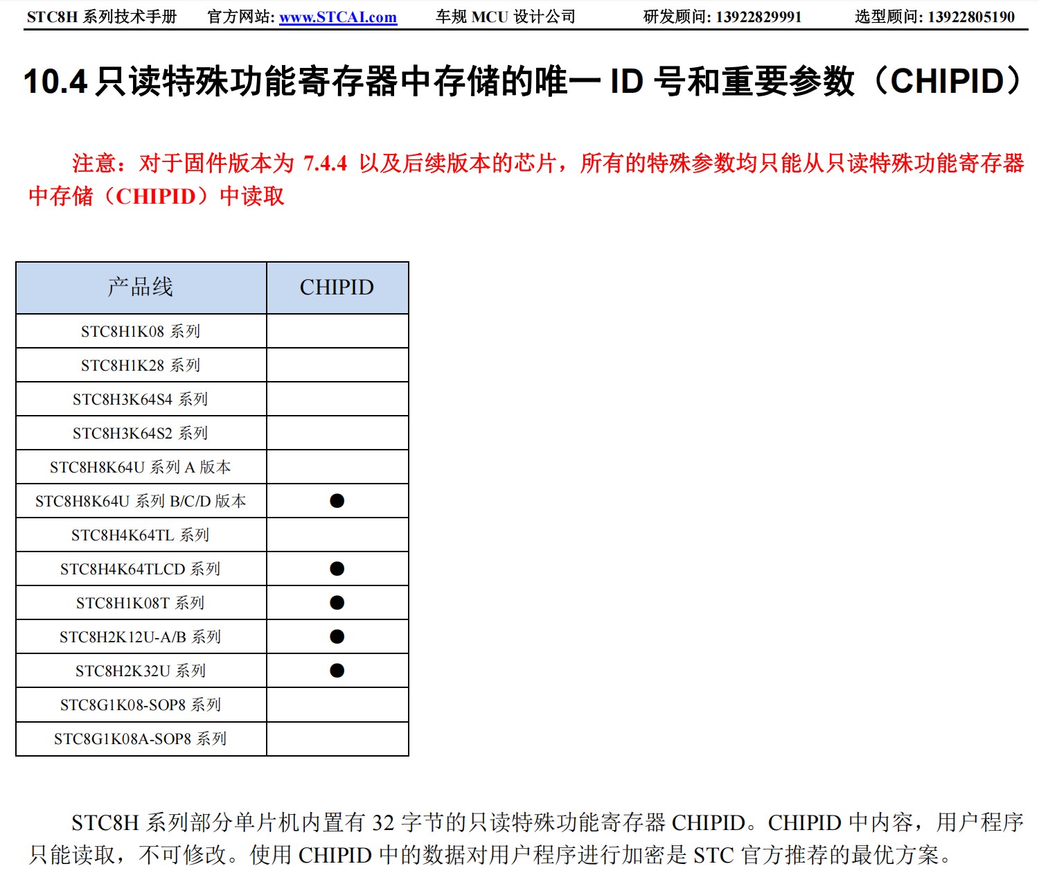

尝试过用Flash,ROM读取CHIP ID,都读取不出,串口接收到的数据是一种变化的😭在线跪求原厂工程师支持

添加具体型号
芯片信息可以通过串口输出
各款芯片信息的读取可能有些差异

发表于 前天 16:10 | 显示全部楼层
unsigned char xdata *px;   //定义指针指向xdata
unsigned char i;
unsigned char id[7];
P_SW2 |= 0x80;  //允许访问扩展SFR
px = 0xfde0;   //读取7字节数字硬件ID
for(i=0; i<7; i++)
     id[i] = *px;
     px++;

先确认你用的芯片是否有CHIPID寄存器,有的话从CHIPID寄存器里面读取,没有的话从Flash(ROM)里面读取
附件提供了8系列两种方法的例子,供参考
