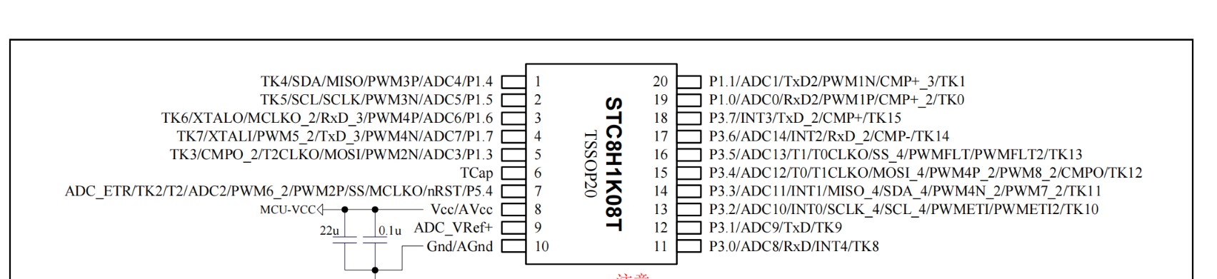

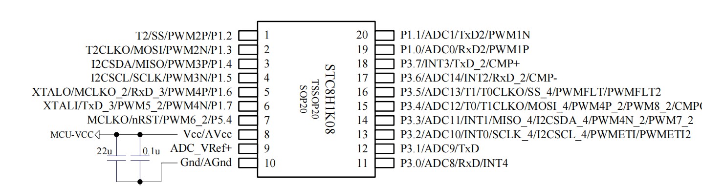

我想问下,我用的STC8H1K08 tssop20 采集adc0电压。现在把芯片直接换成了STC8H1K08T tssop20,代码没动,adc采集就不对了。这个要怎么修改
.void    ADC_Init(void)
        ADCTIM = 0x3F;
        ADCCFG = 0x0F;
        ADC_CONTR = 0x80;
void    Adc_Work(void)
        static unsigned int adc_Tim = 0;
        if(adc_Tim++ < 200)
            return;
        adc_Tim = 0;
        ADC_CONTR |= 0x40;  // 启动ADC转换
        _nop_();
        _nop_();
        while (!(ADC_CONTR & 0x20));  // 等待转换完成
        ADC_CONTR &= ~0x20;           // 清完成标志
        adc0_value = ((unsigned int)ADC_RES << 2) | (ADC_RESL >> 6);
        adc0_v = ((float)adc0_value * 5/ 1023.0f);
        V_adc0_100 = adc0_v * 100;
        OneSendData1(V_adc0_100 >> 8);
        OneSendData1(V_adc0_100);

1,管脚不兼容,部分 ADC 输入口;
2,1个是 10位ADC, 另一个是 12位ADC;
计算公式也不一样了
https://www.stcaimcu.com/data/download/Datasheet/STC8H.pdf
