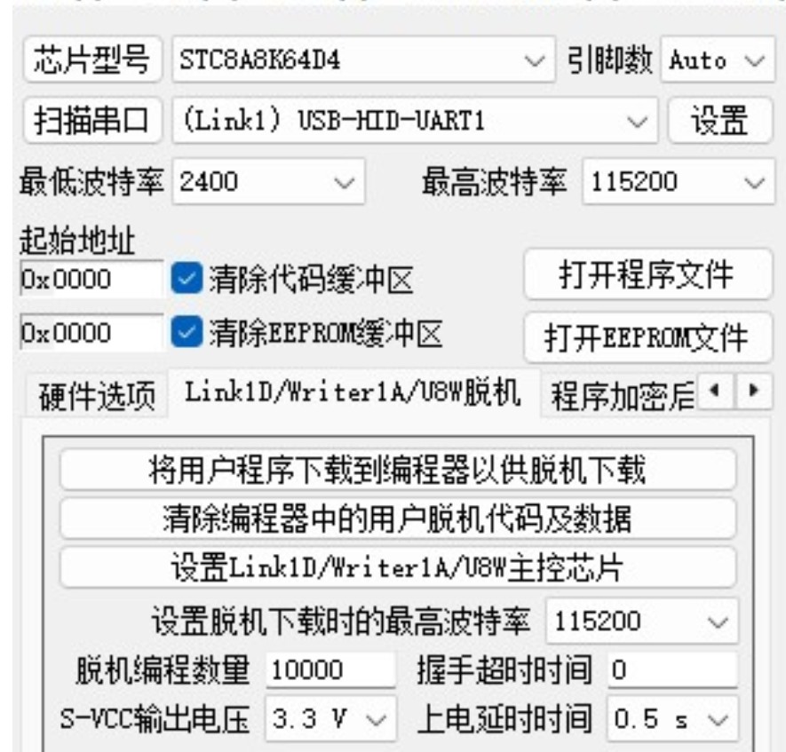

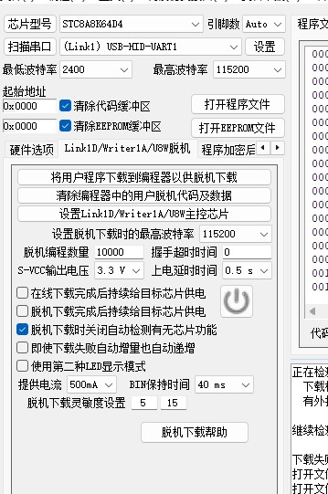

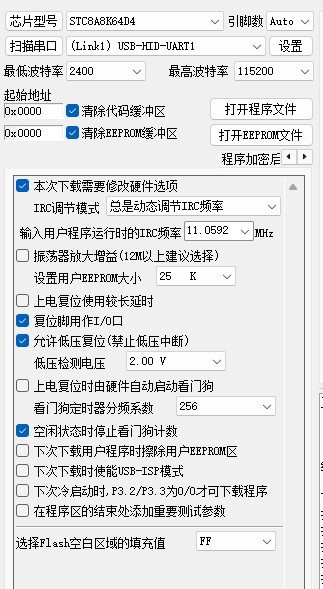

附上ISP软件的设置

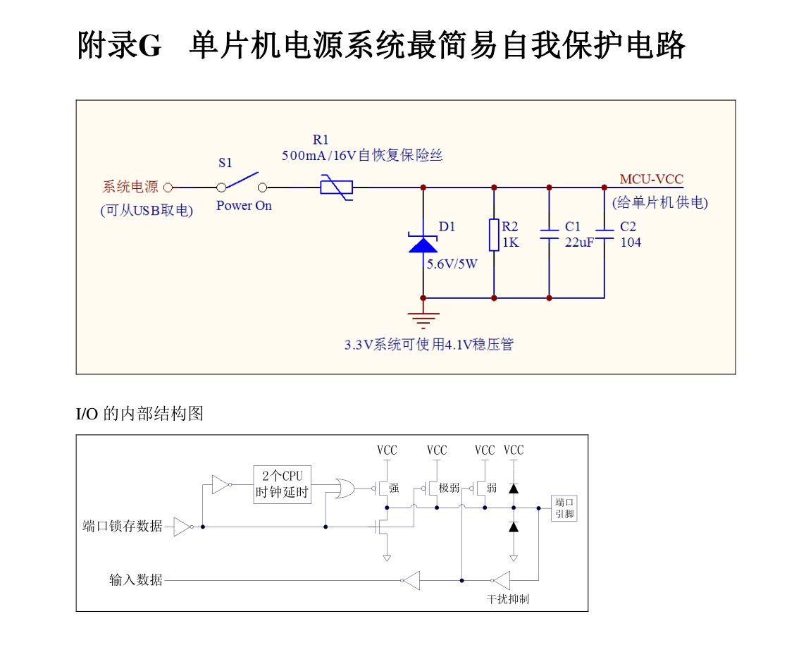

  • 打卡总天数:238
  • 最近打卡:2025-11-14 11:03:11
801
20518
发表于 昨天 16:18 | 显示全部楼层
