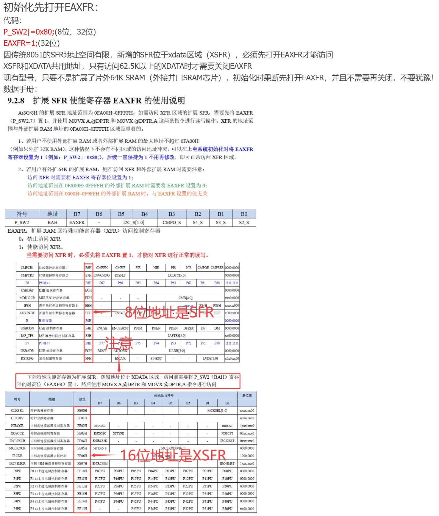

发表于 昨天 10:19 | 显示全部楼层
初始化打开EAXFR

发表于 3 小时前 | 显示全部楼层
Debu*** 发表于 2025-11-11 10:19
初始化打开EAXFR
新手必读:
嗯 还真是这个问题  现在可以了 非常感谢大佬得帮助
