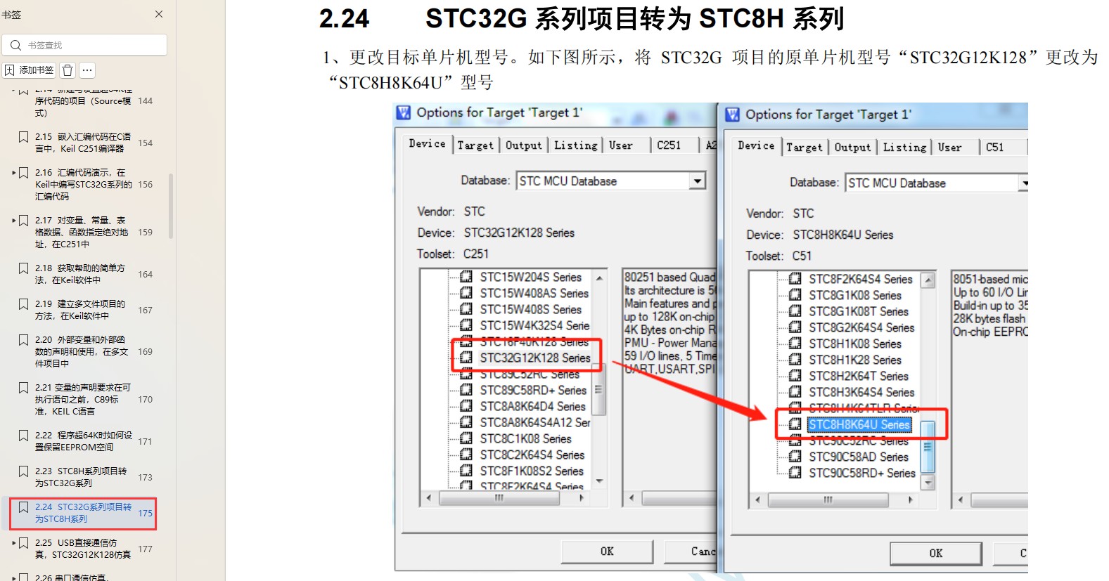

32G12K128仅支持251,HEX不通用,需要换编译器(重新选择芯片型号)重新编译

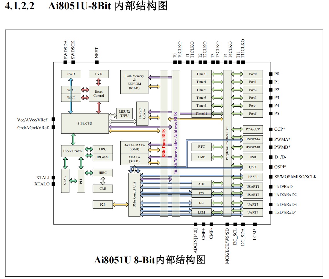

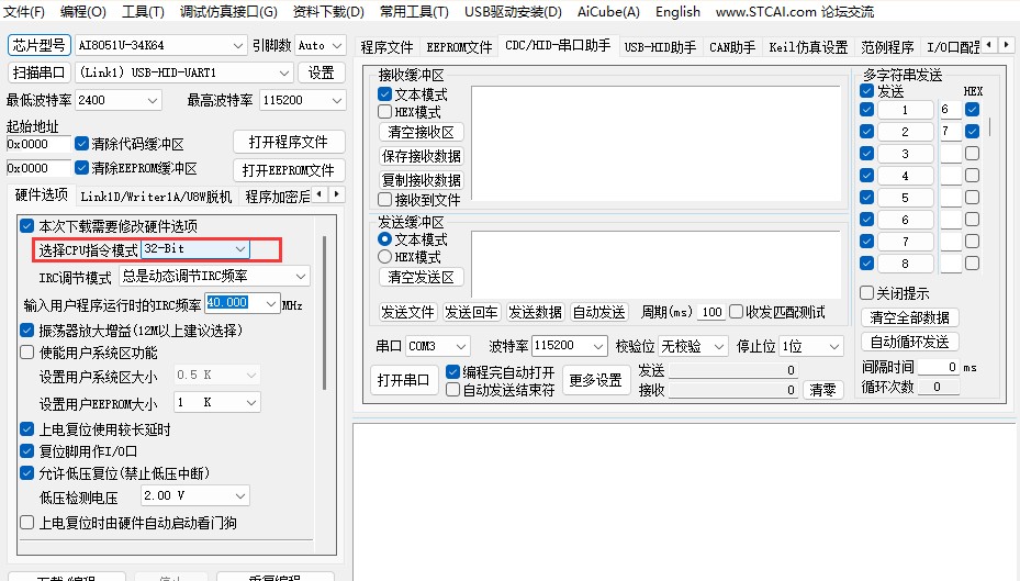

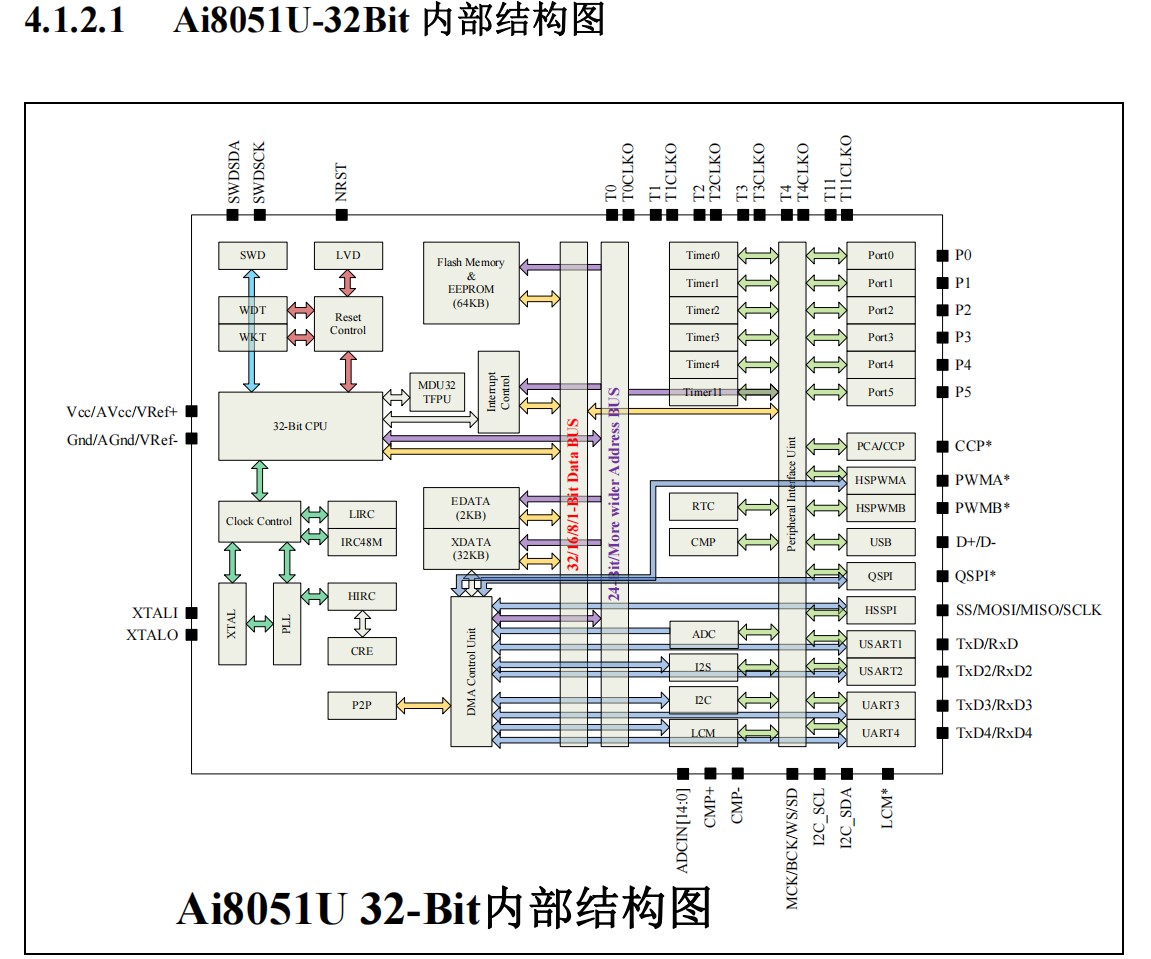

非常感谢!再冒昧问一下为什么AI8051直接拷贝就能用呢?
AI8051U是同时支持251和51编译器的,下载时选32Bit模式 [attachimg]119600[/attachimg] [attachimg]119601[/attachimg] [attachimg]119603[/attachimg]  详情 回复 发表于 3 天前
