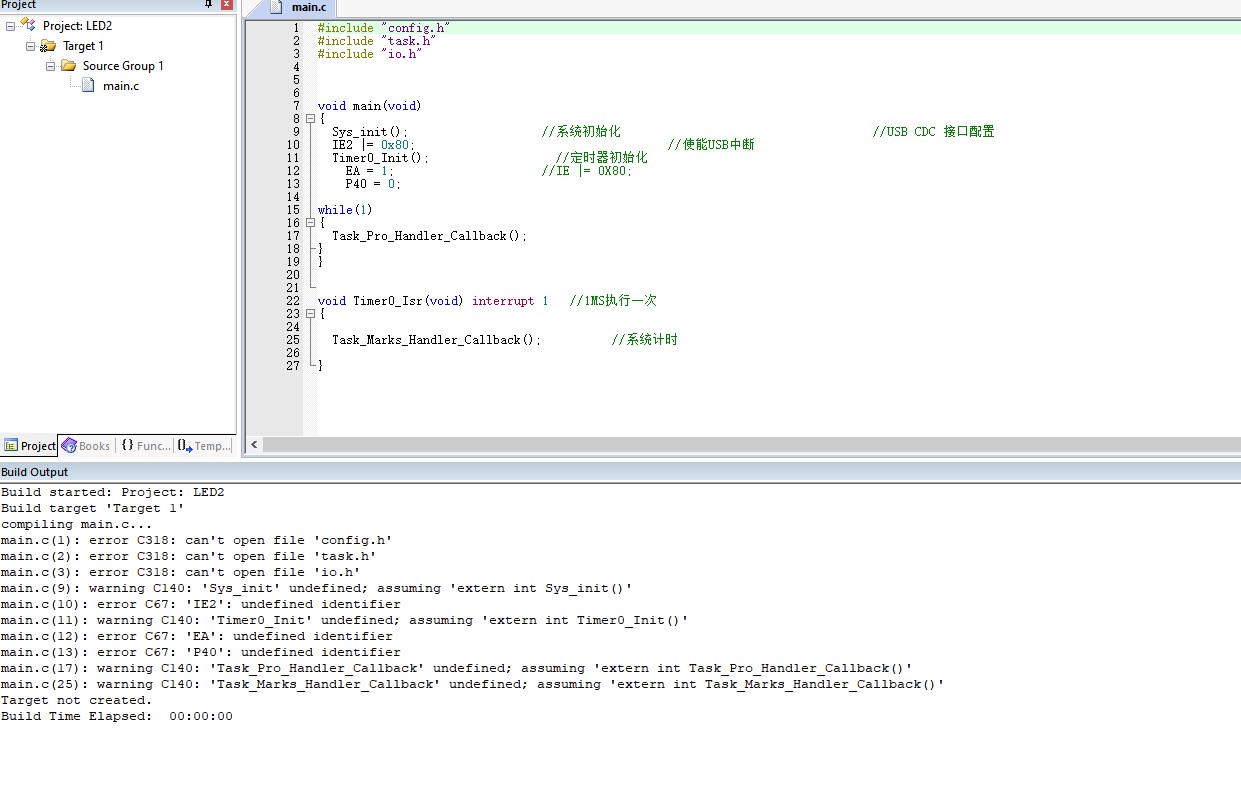

定时器多任务调度函数 编译时 一直出现警告  提升任务函数没有被调用  各位大哥帮忙看看   打开教学视频里面的就可以

发表于 2025-10-24 17:39:50 | 显示全部楼层
是  里面的执行函数  有警告

发表于 2025-10-24 22:22:10 | 显示全部楼层
工程配置不对,
C语言你得配置include路径,包含相应C文件呀

发表于 2025-10-25 14:54:23 | 显示全部楼层
erci*** 发表于 2025-10-24 22:22
工程配置不对,
谢谢了  是任务调度里面的改成1 就好了、、void Task_Marks_Handler_Callback(void)
    U8 i;
    for(i=0; i<Tasks_Max; i++)
        if(Task_Comps.TIMCount)      /* If the time is not 0 */
            Task_Comps.TIMCount--;   /* Time counter decrement */
            if(Task_Comps.TIMCount == 1) /* If time arrives */
                /*Resume the timer value and try again */
                Task_Comps.TIMCount = Task_Comps.TRITime;
                Task_Comps.Run = 1;      /* The task can be run */
