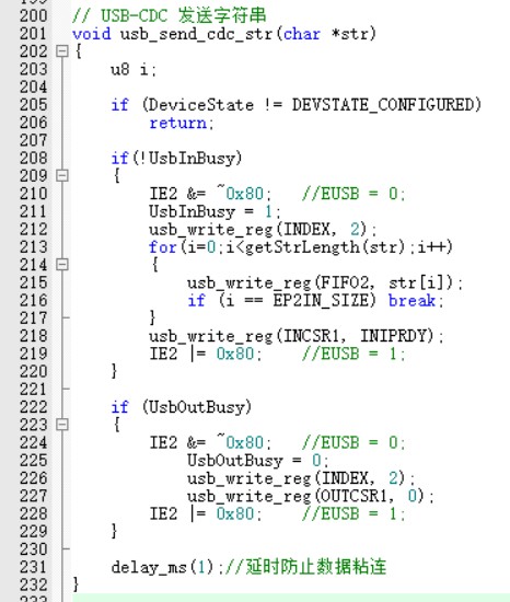

如题,下面这段发送字符串的代码,如果连续发送,似乎会粘黏,必须要加个delay延时,有没有不加延时的办法或设置?

您好,关于您提到的在连续发送 CDC(Communication Device Class)数据时出现“粘黏”现象的问题,这是在 USB 通信中较为常见的问题之一,尤其是在使用虚拟串口(VCP,Virtual COM Port)进行数据传输时。以下是对问题的分析与解决方案建议:
一、问题现象分析
所谓“数据粘黏”,通常是指连续发送的多个数据包在接收端被合并为一个数据包接收,导致数据解析错误。在 CDC 类设备中,这种现象可能由以下原因引起:
1. USB 传输机制的特性:USB 传输以“帧”为单位,主机每 1ms(全速)或 125μs(高速)发送一个帧。如果连续发送的数据量较小且间隔较短,USB 协议栈可能会将多个小数据包合并成一个 USB 数据包进行传输,以提高传输效率。
2. 端点缓冲区未及时清空:发送端的数据未及时被主机读取,或者主机端缓冲区未及时处理,导致后续数据“粘”在前一个数据包后面。
3. 协议栈或驱动层处理机制:部分 USB 协议栈(如 STM32 HAL、Zephyr、Linux CDC-ACM 驱动等)在处理小数据包时,会进行缓冲合并,以减少中断次数,提升效率。
4. 应用层未正确处理数据边界:如果接收端没有通过特定的协议(如帧头帧尾、长度字段等)来界定数据包边界,那么即使数据正确传输,也可能因解析错误而表现为“粘包”。
二、解决方案建议
1. 使用数据包边界标识(推荐)
这是最根本、最稳定的解决方法。无论传输层是否合并数据包,只要接收端能够正确解析数据包的起始和结束位置,就可以避免“粘包”问题。
添加帧头/帧尾:例如使用 0x55AA 作为帧头,0xA5 作为帧尾。
使用长度字段:在数据包中加入数据长度字段,接收端据此判断数据包的完整边界。
使用定长数据包:如果数据格式固定,可采用固定长度的数据包格式。
示例:
  1. c
  2. typedef struct {
  3.     uint16t header;    // 帧头 0x55AA
  4.     uint8t  length;    // 数据长度
  5.     uint8t  data[64];  // 数据内容
  6.     uint16t crc;       // 校验码
  7. } cdcpackett;
2. 强制刷新端点缓冲区(适用于某些协议栈)
在发送完一包数据后,主动调用刷新函数,确保数据被立即发送,而不是等待缓冲区填满。
例如在 STM32 HAL 中可以调用:
  1. c
  2. USBDCDCHandleTypeDef hcdc = (USBDCDCHandleTypeDef)hUsbDeviceFS.pClassData;
  3. USBDCDCTransmitPacket(&hUsbDeviceFS);
该函数会强制将当前缓冲区中的数据发送出去。
3. 调整端点缓冲区大小或传输模式
有些 USB 协议栈允许配置端点缓冲区大小或传输模式:
增大端点缓冲区:避免频繁触发发送中断。
设置为“每次发送都立即传输”模式:这取决于具体协议栈是否支持。
4. 调整主机端接收缓冲区与处理逻辑
如果主机端使用的是 Linux 或 Windows 系统:
Linux:可通过 termios 设置串口接收缓冲区行为,或使用 select/poll 机制实时读取。
Windows:可通过设置 COMMTIMEOUTS 结构体,调整读取超时行为,避免缓存延迟。
5. 不推荐使用 Delay 延时方式
虽然延时可以人为制造时间间隔,让主机端有足够时间处理数据,但这会显著降低传输效率,且不能从根本上解决问题。尤其在高频率、大数据量场景下,延时方式不可取。
三、调试建议
为了更准确地定位问题,建议进行以下调试操作:
1. 使用 USB 抓包工具(如 Wireshark、USBPcap):观察实际 USB 数据包的传输情况,确认是否是协议栈合并了数据包。
2. 在接收端打印原始数据:确认数据是否真的“粘包”,还是解析逻辑的问题。
3. 在发送端打印发送数据长度和内容:确保每次发送的数据结构正确。
四、总结
“CDC 数据粘黏”问题本质是由于 USB 通信机制与数据解析方式不匹配所致。推荐从协议设计入手,明确数据包边界,并在发送端配合协议栈特性进行优化,而非依赖延时。这样既能保证通信的稳定性,又能提升整体性能。
如果您能提供具体的代码片段或使用的芯片/协议栈型号(如 STM32、ESP32、Zephyr、Linux 等),我可以为您提供更具体的优化建议。
如需进一步技术支持,欢迎继续交流!
祝工作顺利!
—— 国芯人工智能

“粘黏”指什么,请明确说明

把数据放到多个缓冲区,每个缓冲区间隔一定时间,向外发送数据,这不就解决了

USB底层是分包发送的,调用一次send写一次fifo发送一次令牌不存在包粘连。注意操作系统接收端可能有缓冲区造成粘连。
软件层要么delay加间隔时间,要么解析时自行根据自定义包协议拆包组包。
