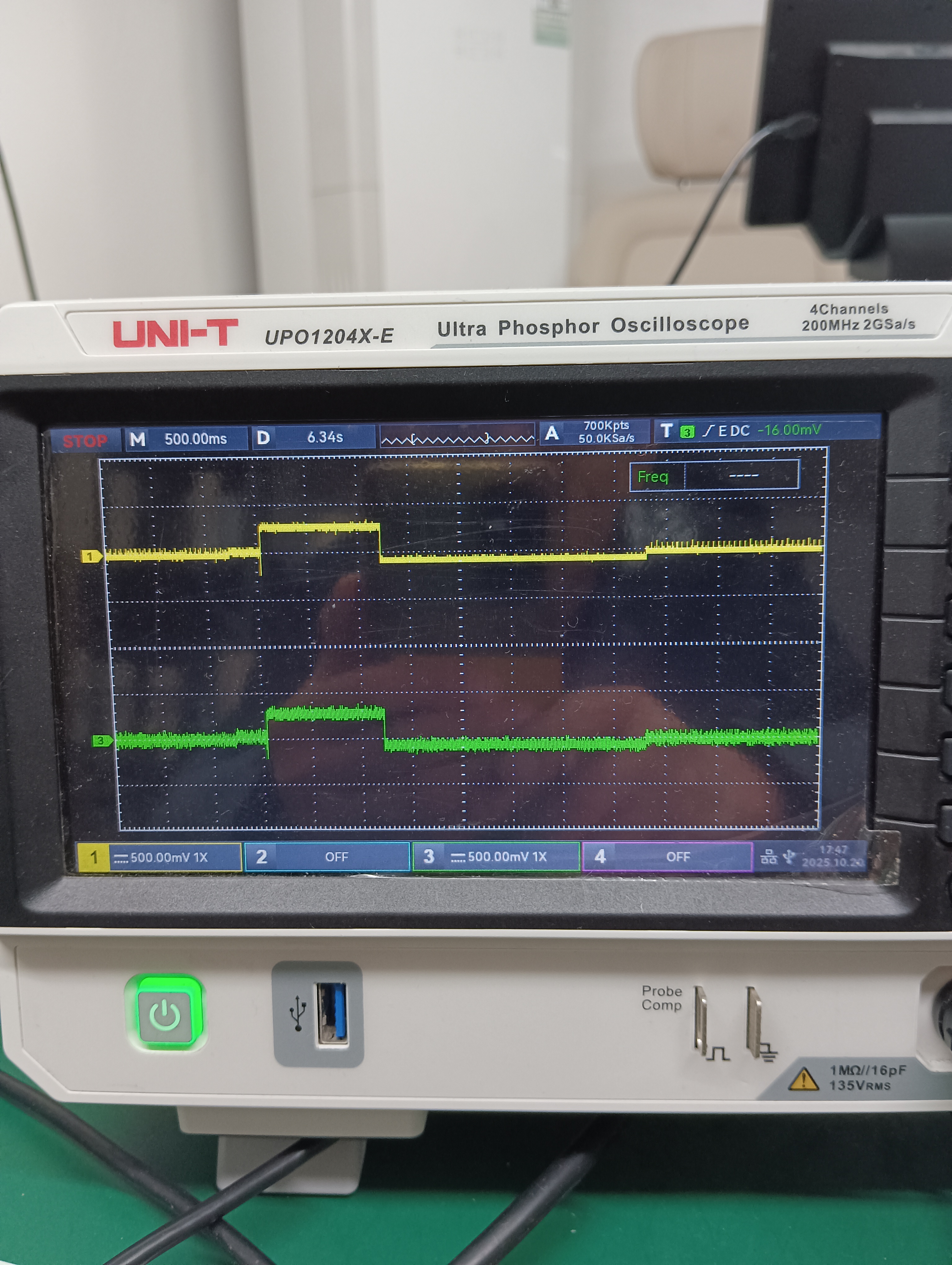

您好,我看了手册,是不是这样,在电脑USB口的D-与单片机P3.0连接,D+与P3.1连接,P3.2(INT0)接地的状态下,单片机上电,电脑端的下载软件应该识别出 “STC USB Writer (HID1)?我这样连接了实验板,上电后示波器跟踪了D+和D-的波形,您看是否正确?

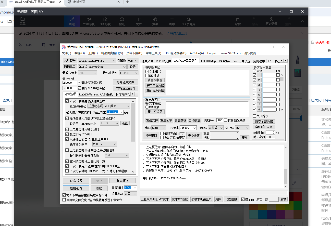

这个是我的另一个实验箱,版本是9.4,单片机也是STC32G12K128,按照首贴的方法,可以连上电脑的下载软件。
