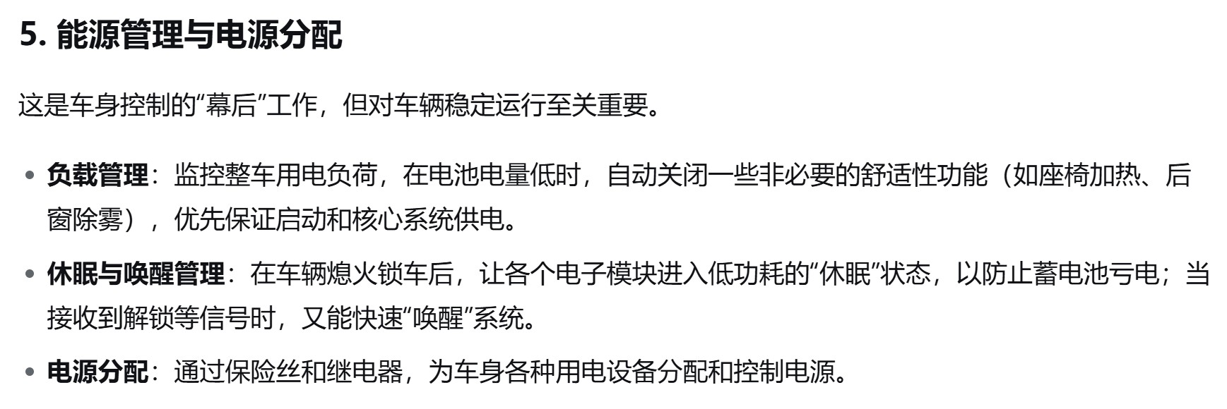

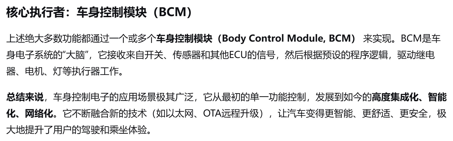

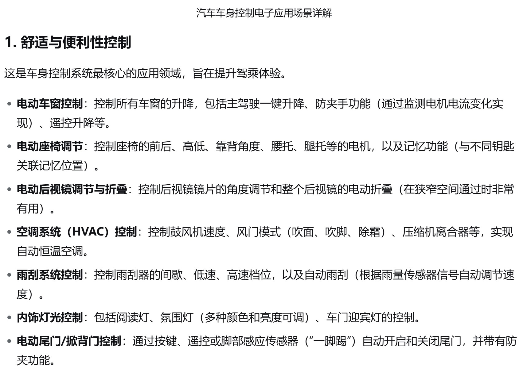

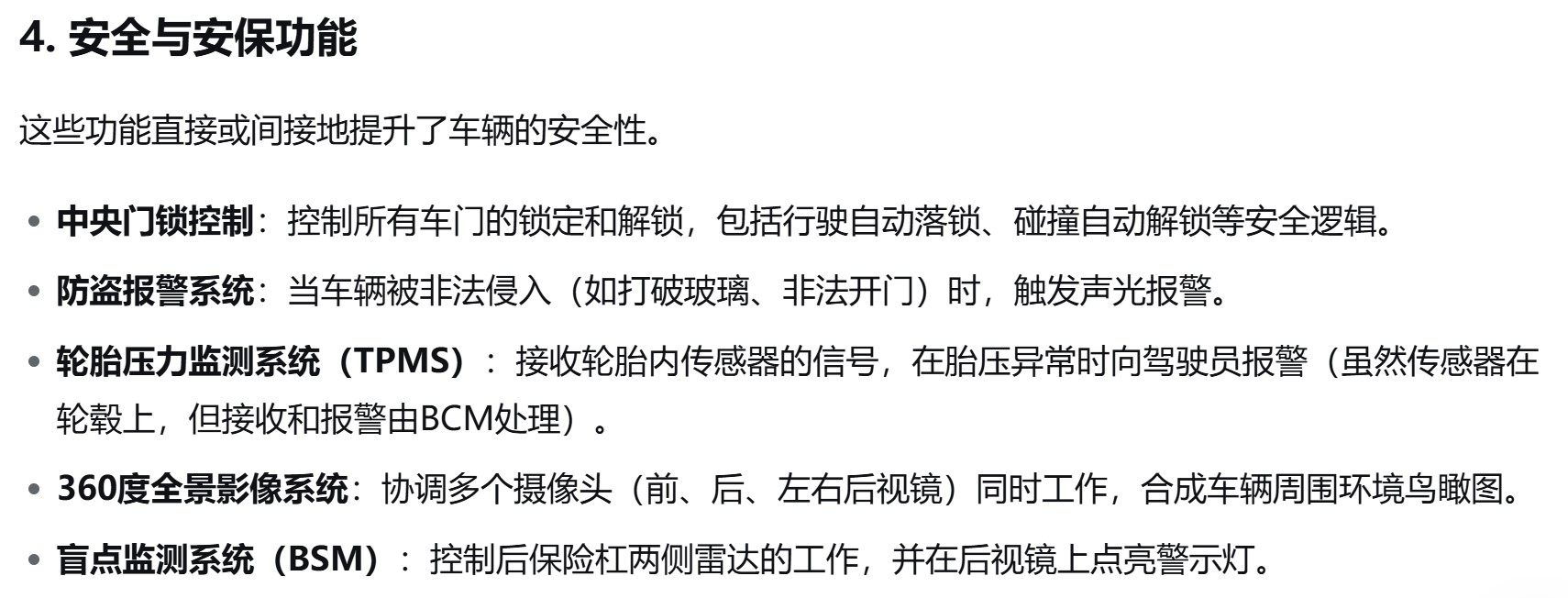

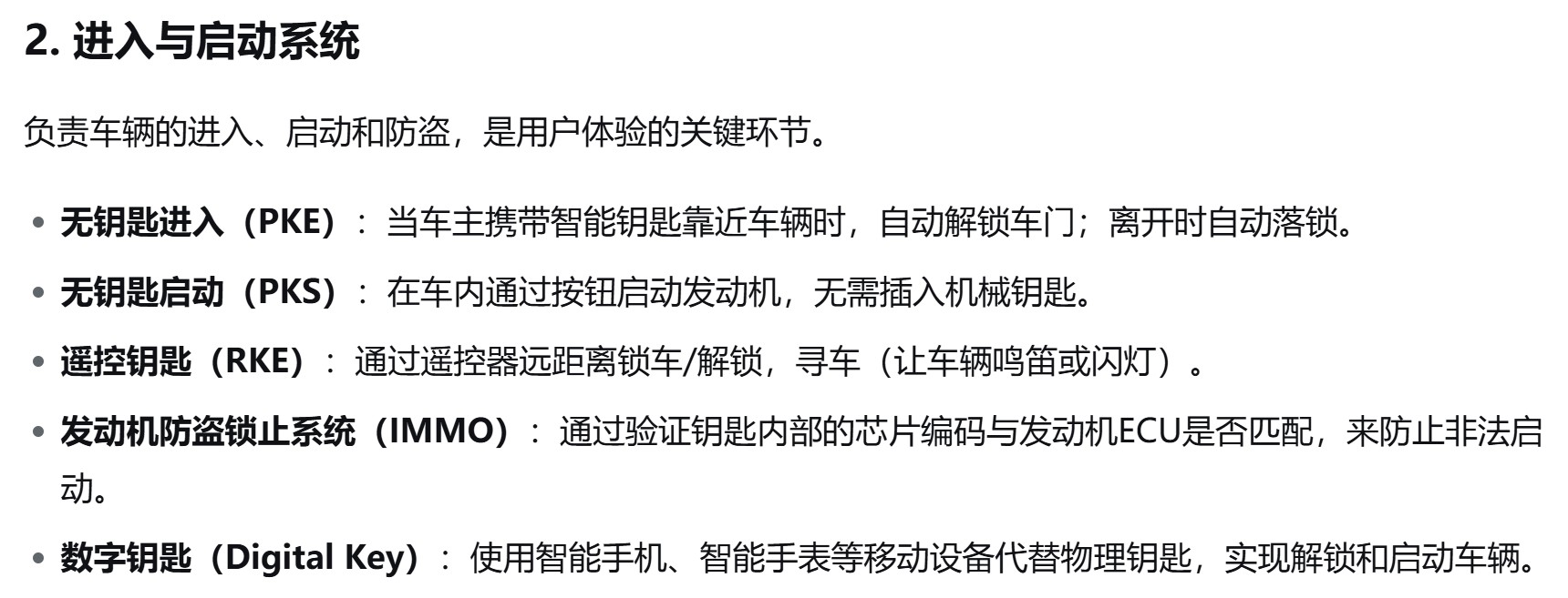

汽车车身控制电子,有哪些应用场景
汽车车身控制电子应用场景详解 - DeepSeek

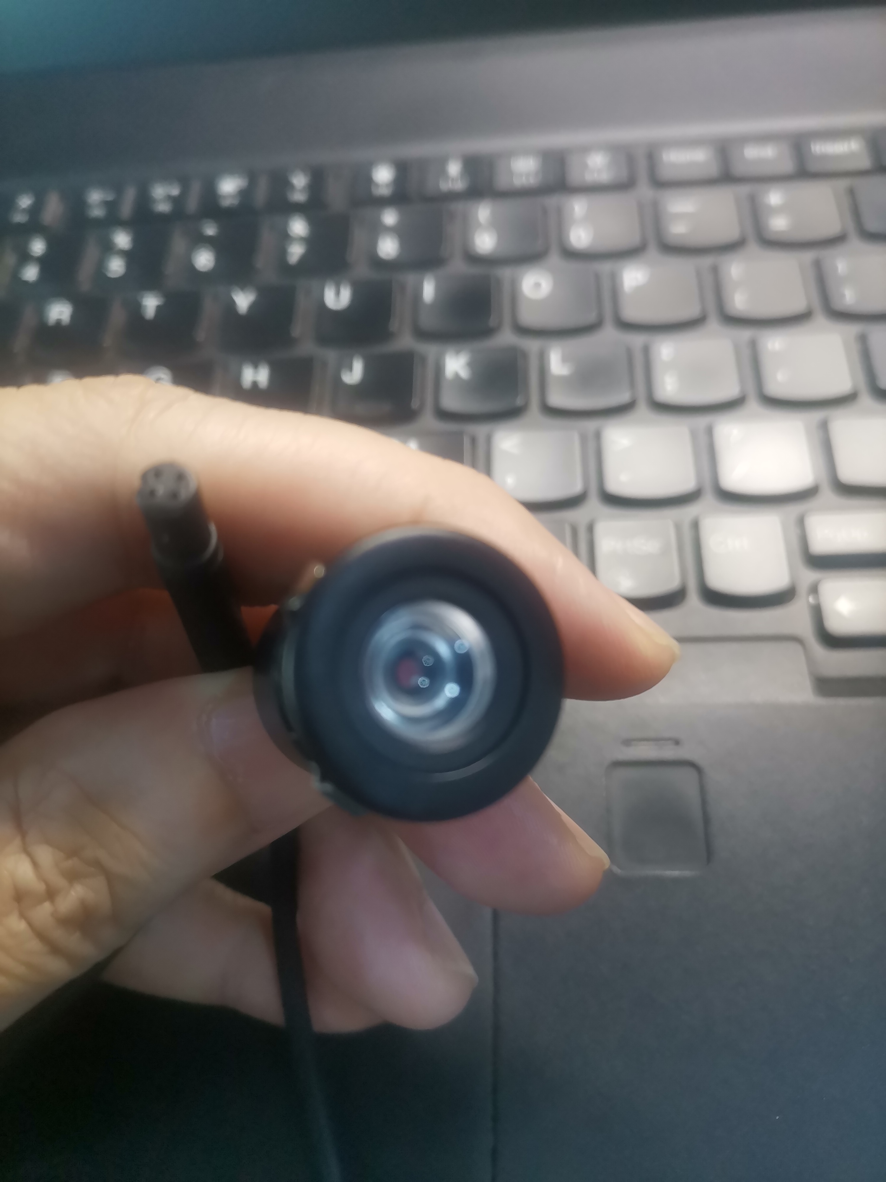

发表于 2025-9-17 17:28:56 来自手机 | 显示全部楼层
ercircle 发表于 2025-9-17 17:18
可以驱OV7670
嗯,这种接线不方便。
能不能驱动这种的
没用过,这几根线什么协议?得考虑IO带宽,分辨率,帧率能否满足需求  详情 回复 发表于 2025-9-17 18:14

发表于 2025-9-17 18:14:07 | 显示全部楼层
C_w*** 发表于 2025-9-17 17:28
嗯,这种接线不方便。
能不能驱动这种的
他那种类似模拟信号的,有的还是供电和信号一体的  发表于 2025-9-28 08:01

发表于 2025-10-8 17:04:32 | 显示全部楼层
那个是模拟摄像头,输出视频信号,还得模数转换才能采集。

发表于 2025-10-13 08:09:01 | 显示全部楼层
类似于以前老电视的莲花头接口,只不过不是模拟信号,是数字信号
