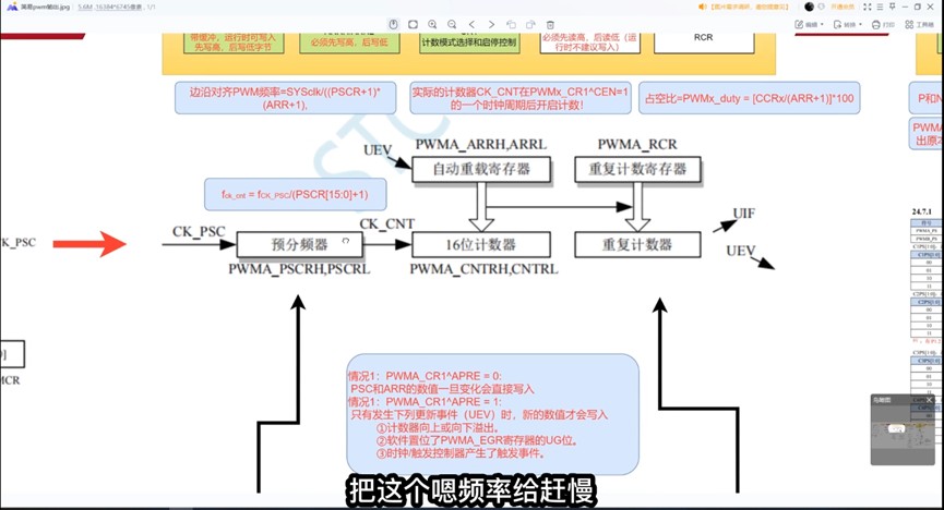

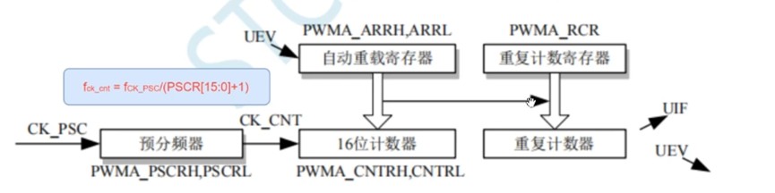

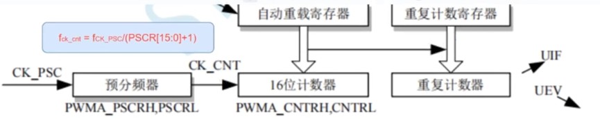

fck_cnt = fck_Psc/(PSCR[15:0]+1),也就是主频/这个预分频计数器加一
  • 打卡总天数:57
  • 最近打卡:2025-11-02 09:54:45
594
1075
1075
发表于 6 天前 | 显示全部楼层
总之,计数器从0开始,计数变量一直到最大值ARR后重新清零从头来过
ARR相当于我们时基最大值,计数器就是计数变量,从0开始+ARR,然后恢复到0,一直到最大值后重新清零从头来过

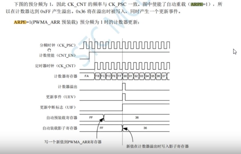

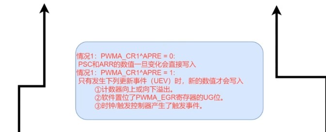

所以需要一个自动重载寄存器:
  • 打卡总天数:57
594
1075
1075
发表于 6 天前 | 显示全部楼层
这里有特殊功能:
情况1:PWMA_CR1^ARRE= 0:PSC和ARR的数值一旦变化会直接写入情况1:PWMA_CR1^APRE=1:只有发生下列更新事件(UEV)时,新的数值才会写入
①计数器向上或向下溢出。
②软件置位了PWMA_EGR寄存器的UG位。
③时钟/触发控制器产生了触发事件。

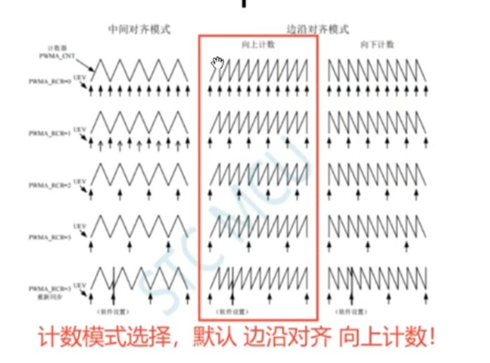

默认是从0往上计数:
  • 打卡总天数:57

发表于 6 天前 | 显示全部楼层
边沿对齐PWM频率=SYSclk/((PSCR+1)*(ARR+1)
这个频率周期我们要学会计算的
还有,使能开始后要到下一个时钟才开始起作用
  • 打卡总天数:57
594
1075
1075
发表于 6 天前 | 显示全部楼层

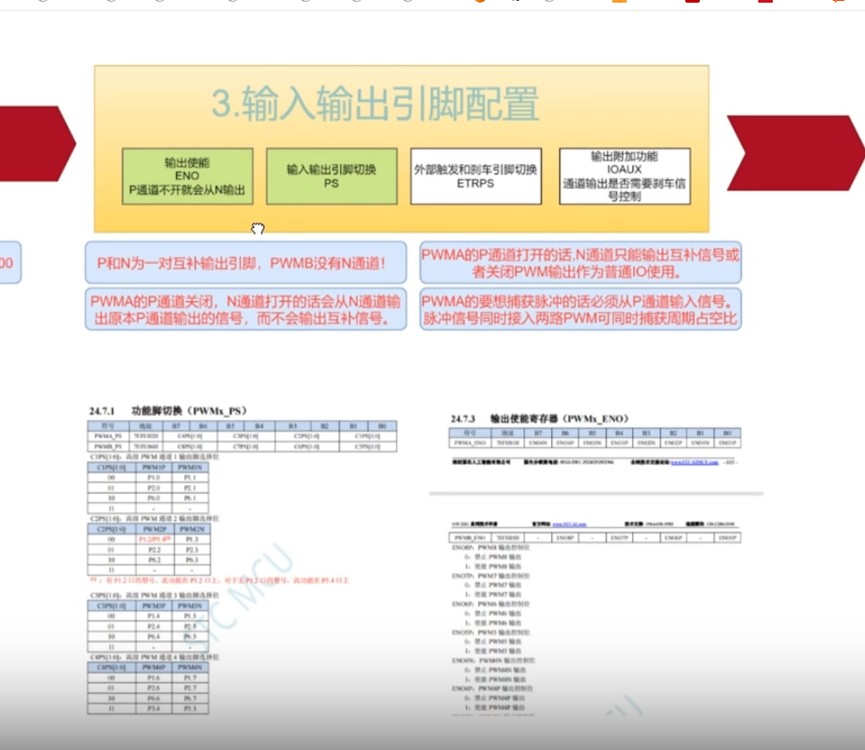

接下来3.输入输出引脚配置
  • 打卡总天数:57
594
1075
1075

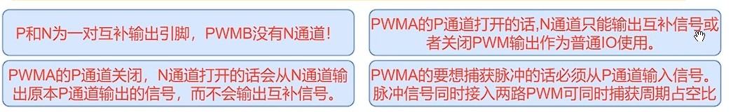

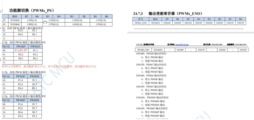

发表于 6 天前 | 显示全部楼层
先把通道使能,接着选择通道的引脚
先把通道使能,接着选择通道的引脚
注意:Pn是互补输出的,注意只有PWMA通道才有互补输出。

发表于 6 天前 | 显示全部楼层

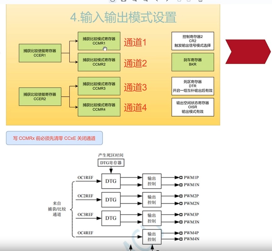

4.输入输出模式设置
  • 打卡总天数:57
594
1075
1075
发表于 6 天前 | 显示全部楼层
写 CCMRx 前必须先清零 CCXE 关闭通道
