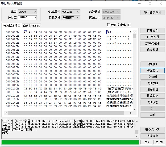

我校验数据的理解是这样:
先加载了13张图片(240*240)然后擦除了W25Q128 ,可以正常擦除,然后写入,之前是正常的,可能我这2天反复调整
竟然写不进去了。我慢慢查一下
我把整个项目发上来:楼主方便的时候,帮手看看,刚才发现,W25Q128128可以读,可以擦除,竟然写不进入...........

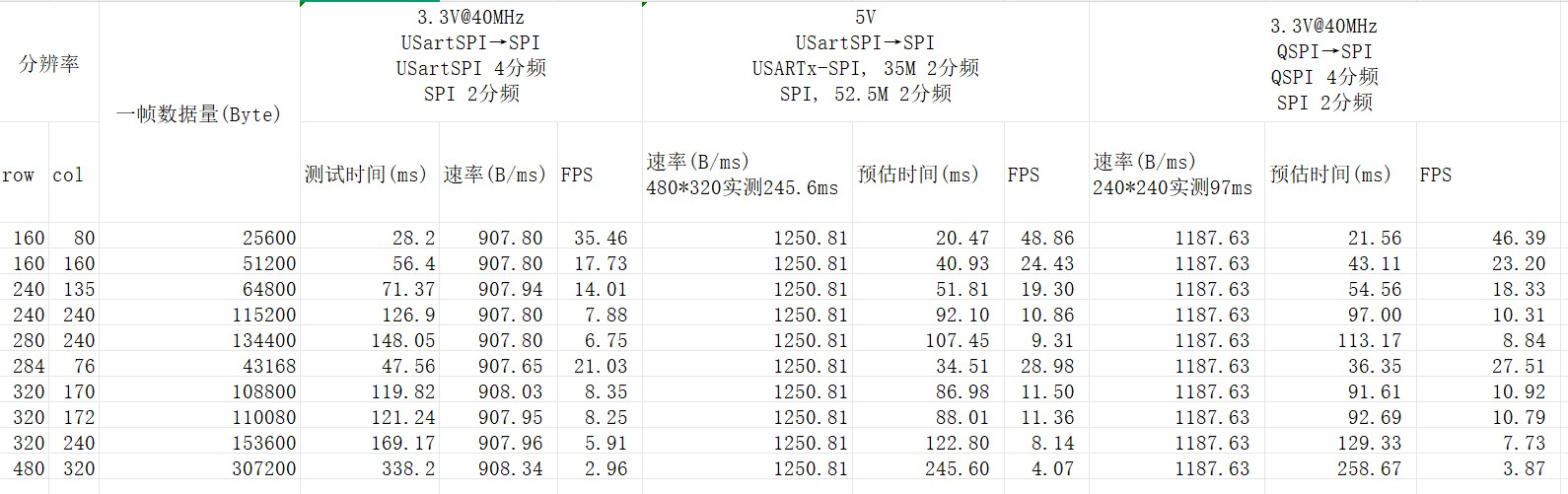

1.校验是 flash写入数据和读出数据校验,校验失败,在读缓冲区点击读取数据,对比读写内容看哪里有差异。检查是否spi频率给太高,降低主频或spi频率试试
2.qspi,spi,qspi-dma,spi-dma 四者先分别单独验证功能,读取正常,刷屏正常
3.p2p要考虑spi带宽大于qspi,考虑提高spi速度,降低qspi速度。还有io最大速度限制spi速度,见下表
4.终极排查手段,用逻辑分析仪分别看下qspi和spi收发数据,看看哪里数据不对
