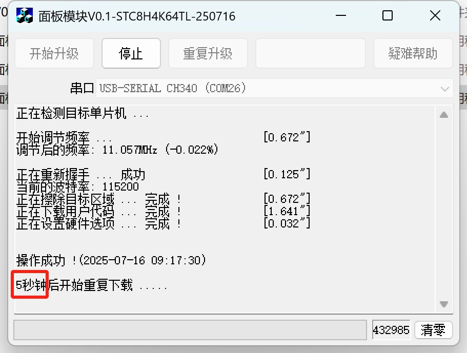

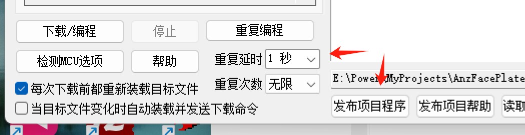

选的是1秒,怎么发布出来是5秒

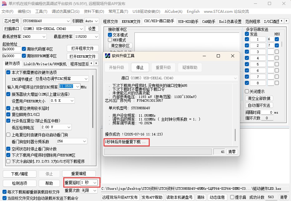

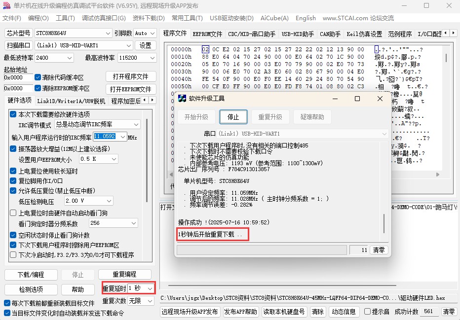

发表于 2025-7-16 11:00:25 | 显示全部楼层
用最新6.95Y版本测试没有问题
https://www.stcaimcu.com/data/do ... Cube-ISP-v6.95Y.zip再试下
USB-LINK1D和开天斧测试如下:
U8W和开天斧测试如下:
